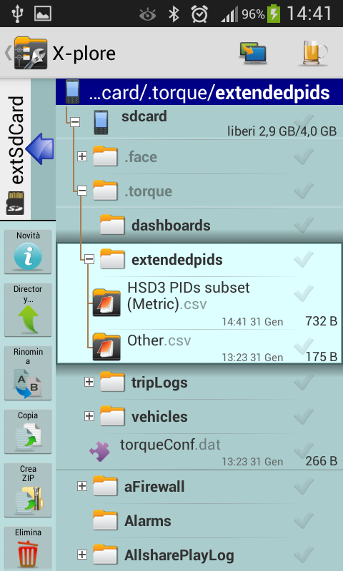

Per caricare i custom PID è necessario un file manager.
Io ho usato X-plore, gratuito su Google Play.
Prima cosa, assicurarsi di aver selezionato Mostra / Mostra nascosti
Cercare il folder /sdcard/.torque/extendedpids
Copiare il file dei PID nella cartella (in questo esempio il file HSD3 PIDs subset)
Tornate in Torque

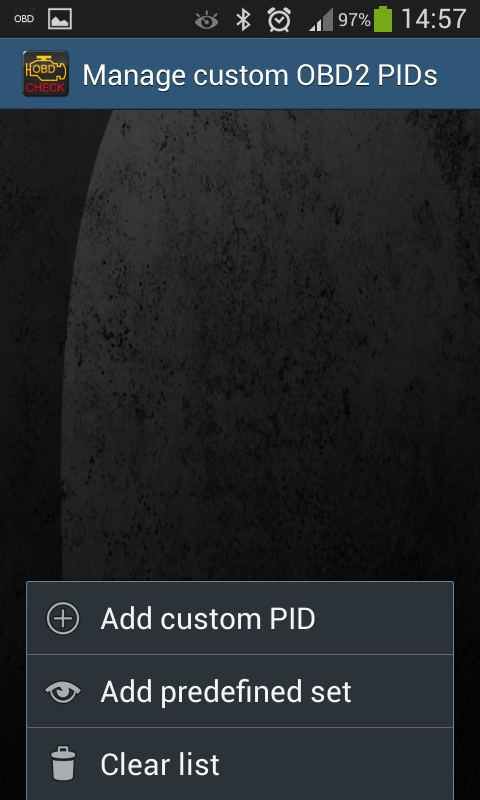

Settings / Manage custom OBD2 PIDs
Scegliere "Add predefined set"
Vedrete nella lista il file che avete appena aggiunto.
Selezionatelo.
Ora i PID aggiuntivi sono disponibili sia a video che per il logging
