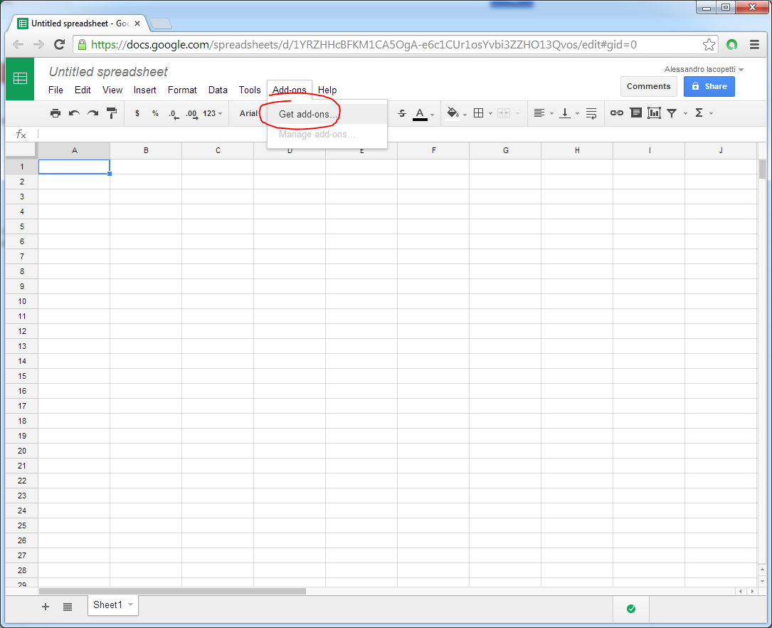

Selezionare "Get Add-ons..." dal menù:
Scorrete lo store fino a trovare Torque Log Analyzer

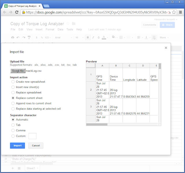

"File / Import..."
Selezionare "Replace current sheet" e poi "Scegli File" andando a prendere il vostro trackLog.csv.
Controllare la preview sia corretta e scegliere "Import".
Il foglio verrà rimpiazzato dal contenuto del vostro log file.

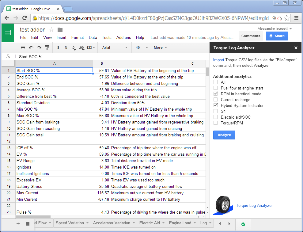

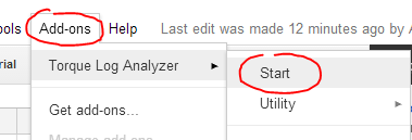

Selezionare "Add-Ons / Torque Log Analyzer / Start"
Si aprirà un pannello laterale.
Selezionate le analisi aggiuntive e click su "Analyze"
Selezionare "Continue" e "Accept" sulle finestre successive che vi chiederanno l'autorizzazione per eseguire lo script.
Lo script verrà eseguito.
A seconda della lunghezza del log, potrebbero volerci anche diversi minuti.
Al termine, lo spreadsheet sarà popolato con nuove colonne e nuovi foglio contenenti le analisi e i grafici relativi al viaggio contenuto in trackLog.csv
